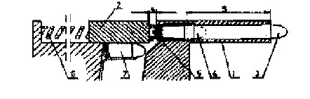

Układ z zamkiem swobodnym nazywany jest również układem z nieopóźnionym otwarciem zamka. W układzie tym lufa jest nieruchoma, zamek zaś jest jednoczęściowy. Przewód lufy jest niezaryglowany, a jedynie zamknięty zamkiem, dociśniętym do czoła lufy siłą sprężyny powrotnej. Po odpaleniu naboju gazy prochowe naciskają na dno łuski, łuska naciska na zamek i odrzuca go do tyłu. Cofający się zamek wyciąga i wyrzuca łuskę, ściska sprężynę powrotną i ewentualnie napina mechanizm odpalający. Sprężyna powrotna pochłania energię kinetyczną zamka i zamienia ją w energię potencjalną sprężyny. Zamek w ruchu wstecznym zostaje wyhamowany niecałkowicie, wówczas uderza w zderzak. Następnie ściśnięta sprężyna rozpręża się i powoduje ruch powrotny zamka do położenia wyjściowego, zamykającego wylot lufy. W ruchu powrotnym zamek wybiera kolejny nabój z magazynka i wprowadza go do komory nabojowej.
Masa zamka swobodnego powinna być na tyle duża, aby podczas działania gazów prochowych uniemożliwiła nadmierne wysunięcie się łuski z komory nabojowej i zapobiegała tym samym ewentualnemu rozerwaniu łuski. Natomiast energia kinetyczna zamka powinna być wystarczająca do wykonania wszystkich prac, związanych z przeładowaniem broni. Z drugiej strony zarówno masa zamka, jak i prędkość jego ruchu są ograniczone ze względów wytrzymałościowych i eksploatacyjnych.
Podstawową zaletą tego układu jest prostota budowy, zapewniająca jednocześnie wysoki stopień niezawodności działania. Główną wadą jest to, że prawidłowość funkcjonowania broni zapewnia właściwy dobór zamka. Przy nabojach silnych potrzebna jest duża masa zamka, co wydatnie wpływa na zwiększenie masy całej broni.
